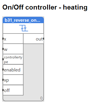

            Hodnota přetoku vyšší než X -> sepni relé: To lze řešit pouze porovnáním, ale lépe pomocí hystereze - sepni pokud překročí přetok 4500 a měj sepnuto, dokud neklesne pod 4300, aby se zamezilo oscilaci relé na mezní hodnotě. K tomu můžete použít blok "On/Off controller":

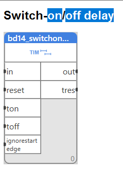

            Pokud přetok trvá déle než Y, zapni relé 2: K tomu poslouží zpožďovací blok "Switch on/off delay":
