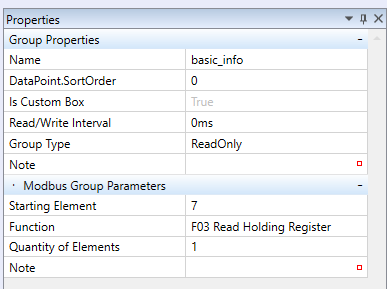

        Začněte tedy tak, že vytvoříte v Modbusovém zařízení skupinu pro vyčítání Holding Registerů (F03). Počáteční element je to, co nám následně řekne, jak to s adresováním v tomto konkrétním případě vlastně je. Z předchozího rozboru začneme zkoušet několik hodnot:
        7 - Předpokládáme, že 40007 je ve skutečnosti registr číslo 7
        8 - Předpokládáme, že 40007 je opravdu adresa, tedy registr číslo 8
        40007 - Předpokládáme, že 40007 je ve skutečnosti registr číslo 40007
        40008 - Předpokládáme, že 40007 je opravdu adresa a tedy registr číslo 40008
        Můj soukromý typ je, že Starting element = 7 by mohl zafungovat. Takto by mělo vypadat nastavení skupiny:
        Do této skupiny vytvořte Datapoint, který převede první dva byty do datového typu INT:
        A s tímto nastavením zkuste vyčíst hodnotu 10. Pokud se nepodaří, změňte Starting Element u skupiny na další hodnotu ze seznamu, dokud nenarazíte na fungující variantu.

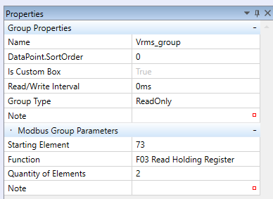

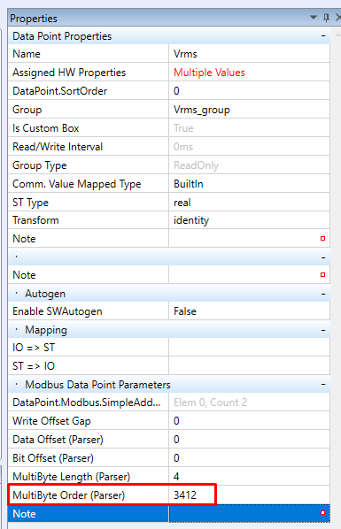

              Dobrý den @beny44,
              zkuste pro vyčítání Vrms vyrobit tuto skupinu:
              A k ní tento datapoint:
              B 1 Reply Last reply Reply Quote 0

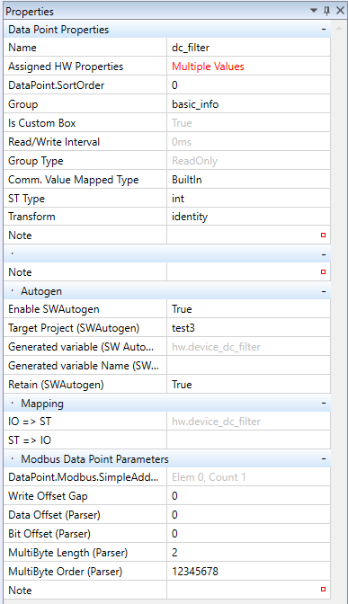

                @martin-kudláček Bohužel toto nejde, hodnoty lítají s použitím real od mínusových hodnot po hodnoty s E na konci. V screenu označené jako DC _filter. Zkoušel jsem i jiné ST, ale i tak jsem hodnotu, kterou jsem hledal nenašel Pokoušel jsem se najít frekvenci. Samozřejmě s jiným počátečním bodem skupiny. 0_1547822531998_DC-Filter.jpg
                  Martin Kudláček @Beny44 last edited by Martin Kudláček
                  @beny44 Typ REAL je určitě správně, ten tam nechte. Zkuste ještě změnit pořadí MultiByte Parseru:
                  • B
                    Beny44 @Martin Kudláček last edited by
                    @martin-kudláček Perfektní! Tedy pořadí bylo jiné. Děkuji za radu. Sestavím mapu potřebných hodnot a popřípadě transformuji nějaké desetinné čárky, to už dám. Ještě jednou děkuji.
                      @beny44 Ona o tom prohození, resp. pořadí prvků je zmínka v dokumentaci: "Float (LSW First)". To znamená, že datový typ je float - tedy 32bitové číslo s plovoucí desetinnou čárkou, které se v Mervisu používá pod názvem "real". Jelikož je to 32bitů, tak jsou potřeba dva registry. A jelikož specifikace Modbusu nezná pojem datový typ, tak je na výrobci zařízení, jak data "nalije" do 16ti bitových registrů. Zde je to jednoduché - 32bitů přesně sedí na dva registry, takže je rozdělili na dva tzv. wordy (word = 16 bitů). Ty poloviny se označují jako LSW - least significant word, tedy nižší polovina 32bitů a MSW - most significant word, tedy vyšší polovina 32bitů. A poznámkou uvedli, že nižší polovina je v registru 73 a vyšší je v registru 74. Data naparsovaná do skupiny jsou ale v opačném pořadí, tedy je potřeba využít funkci přehazování bajtů.
                      Modbus je jednoduchý tím, že dává velkou volnost v implementaci. Ale vybere si daň na složitosti při nastavování...
                      Letmo jsem proběhl dokumentaci ale vypadá to, že zařízení jsou opět Modbus Slave a je možno k nim přistupovat jak přes RS485 tak přes TCP. Nic to ale nemění na tom, že opět budete muset vytvořit obecné modbus zařízení a v něm nakonfigurovat mapu registrů.
